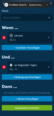

ich würde gerne am Wochenende die Rolladen zu späteren Zeiten öffnen lassen als in der Woche.  In der Smarthome-App finde ich dazu allerdings keine Funktion (man kann offenbar nur eine Uhrzeit angeben, keine Wochentage).
Gibt es dafür eine Möglichkeit? Also z. B. a) Mo-Fr immer 07:00, b) Sa-So 08:00?
Frank
Hallo @Frank-Smart .
Die Wochentage sind bei den Automation in den UND Bedingungen.
 Du benötigst dann 2 Automationen. Eine für in der Woche, eine fürs Wochenende.
Sehr gut, herzlichen Dank für die schnelle Antwort!! 🙂
