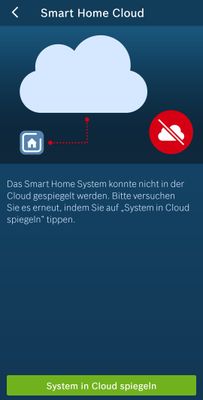

Nutze das Bosch Smart Home System schon seit 1,5 Jahren ohne Probleme und bin echt zufrieden.
Eure Hilfe benötige ich für die Anbindung des "BSHS" mit Amazons "Alexa" .
Habe hierzu auch schon seit begin an die benötigte Fernsteuerung Aktiv die auch super funktioniert.
Nur der Schritt wenn man auf
"Mehr" - "Partner" - "Alexa" geht und das System in die cloud spiegeln soll, funktioniert nicht und endet in der Dauerschleife "wenn nicht dann nochmal versuchen" siehe Bild unten.
Habe auch schon die BSHS app deinstalliert und wieder installiert mit dem gleichen Ergebnis.
Komme an dem Punkt nicht mehr weiter.
Hat einer eine Idee was ich hier übersehe oder mir noch fehlt.
Hoffe ich muss kein Reset machen zwecks erneuter Anbindung aller Elemente.
Vielen Dank zusammen freue mich auf euer Feedback.

Nein ist es nicht, da ich mein BSHS aus irgend einem Grund nicht in die Cloud spiegeln kann.
Hab es nun auch wie du beschrieben hast versucht
"Mehr" - "Partner" - "Smart Home Cloud" - "System in Cloud spiegeln",
mit dem gleichen Ergebnis wie in meinem Eröffnungspost.

Aber nach dem ersten Login und nach jeden weiteren Versuch kam sofort die Meldung aus dem Bild vom ersten Post, das BSHS nicht in die cloud gespiegelt werden konnte.
Hab den Link angeschaut und bin sozusagen bis zum Login gekommen und nach login kommt gleich diese Meldung.

hab das gerdade unter iOS probiert, leider ohne Erfolg. die Fehlermeldung besteht unverändert.
