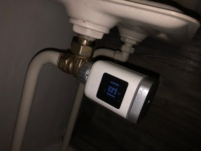

Alle Heizkörper zeigen am Thermostat und in der App Heizpause aber alle sind an?
hier mal das Bild vom Thermostat im Wz in der Screenshot der app.
nachdem ich nun nochmal auf „aus“ geschaltet habe sind alle Thermostate geschlossen.

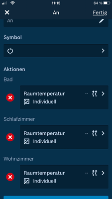

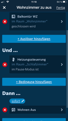

und hier mal komplett der Reihe nach welche Szenarien und Automationen ich nun wie angelegt habe:
IMG_4944.pngIMG_4945.pngIMG_4946.pngIMG_4947.pngIMG_4948.pngIMG_4949.pngIMG_4950.pngIMG_4951.pngIMG_4952.pngIMG_4953.pngIMG_4954.pngIMG_4955.pngIMG_4956.pngIMG_4957.pngIMG_4958.png
ich hoffe da kann sich jemand einen Reim drauf machen?
