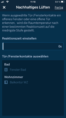

es schaltet alles wie es soll - „alle an“(Heizplan Individuel) oder „alle aus“(Heizpause).
Ebenso wenn das Fenster im Bad oder auch die Balkontür geöffnet wird und wärend dessen die Heizung über“alle aus“ geschaltet wird und dann das Fenster oder die Tür geschlossen wird wechselt der Zustand des Heizkörpers im Bad oder Wohnzimmer in Abhängigkeit des Zustandes im Schlafzimmer- sprich - ist das Schlafzimmer in Heizpause gehen beim schließen der Tür/Fensterkontakte die jeweiligen Heizkörper in selben Zustand.

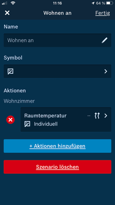

Alle Heizkörper zeigen am Thermostat und in der App Heizpause aber alle sind an?
hier mal das Bild vom Thermostat im Wz in der Screenshot der app.
nachdem ich nun nochmal auf „aus“ geschaltet habe sind alle Thermostate geschlossen.
Aber nach 5 min wärend ich in der app die einstellungen gerüft habe ist ohne weiteren Schaltvorgang das schlafzimmer „ein“ auf Heizplan Individuell..
und hier mal komplett der Reihe nach welche Szenarien und Automationen ich nun wie angelegt habe:
IMG_4944.pngIMG_4945.pngIMG_4946.pngIMG_4947.pngIMG_4948.pngIMG_4949.pngIMG_4950.pngIMG_4951.pngIMG_4952.pngIMG_4953.pngIMG_4954.pngIMG_4955.pngIMG_4956.pngIMG_4957.pngIMG_4958.png
ich hoffe da kann sich jemand einen Reim drauf machen?
