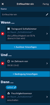

ich möchte einen Kellerraum entfeuchten. Dazu habe ich mir ein Entfeuchtungsgerät gekauft und eine Automation/Szenario in der Bosch App vor drei Monaten eingestellt.
Wenn der Twinguard I eine Raumfeuchte von über 55% misst UND es zwischen 09:00 - 19:42 Uhr ist, dann soll der Zwischenstecker II das Entfeuchtungsgerät einschalten. Das passiert aber leider nie! Genutzt wird der SHK I.
Ich habe weiterhin eine Automation/Szenario erstellt, damit der Zwischenstecker um 19:45 Uhr das Gerät ausschaltet. Das funktioniert immer.
Weiterhin ist folgende Einstellung eingestellt. Muss das auf "Automatisch" stehen? Was ich aber nicht glaube, denn ich steuere seit Jahren meine indirekte Beleuchtung über Zwischenstecker und Automation/Szenario und da ist die Einstellung "Manuell" gewählt.
Bitte um Hilfe. Vielen Dank.

@Eagle-Whiskey Deine Automation funktioniert nur, wenn zwischen 09.00 und 19.42 die Luftfeuchtigkeit von unter 55 % auf über 55% steigt. Wenn sie vorher schon 56% ist, wird die Automation nicht ausgelöst, da sie auf den Übergang reagiert.
Du kannst e8nen Zustand feucht anlegen, der bei 55% aktiv wird.
Den dann in der Automation mit der Zeit verknüpfen und dann sollte es funktionieren.
Das wahrscheinlich häufigste Verständnisproblem bei Automationen. Fast identisch vor ein paar Tagen z. B. hier erklärt.

@BlackShadow Fast. Die Bedingungen müssen und-verknüpft sein.

Danke für die Tipps. Da ich anscheinend nicht der Einzige bin der das Verständnisproblem hat, hoffe ich Bosch bessert nach.
Das Automations-System ist in sich durchaus logisch aufgebaut, Verbesserungsbedarf sehe ich aber bei der Dokumentation. Ohne Vorkenntnisse in der Automatisierung ist der Unterschied zwischen zyklischer und ereignisorientierter Ausführung wahrscheinlich nicht für alle intuitiv verständlich. Sonst würden nicht immer wieder die gleichen Frage aufkommen.
Wer eine solche Dokumentation dann wirklich lesen würde ist eine andere Frage ...
Es könnte in der App selbst aber ein "Erklärungstext" aufploppen den man dann bestätigen könnte 🤷‍ z.B. so, nur besser 😉
Das wäre nett und würde helfen 👍
Es steht aber auch jetzt durch die Wortwahl schon eindeutig da:
  • WENN "überschritten wird" ... UND ...
  • Dort steht nicht: WENN "(bereits) überschritten ist" ... UND ...
