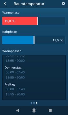

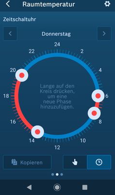

@Christian_B_B @Micha23Habt ihr in den Einstellungen die Warm- und Kaltphase korrekt eingestellt?
Wie steuert Ihr die Temperaturkurve? Über die Zeitschaltuhr in den Einstellungen oder Automationen?

@Micha23 Kannst Du bitte mal die Ansicht aus den Favoriten posten:

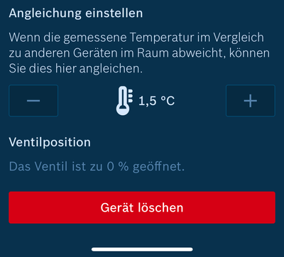

Und den Öffnungsgrad aus den Einstellungen des betroffenen Heizkörpers:

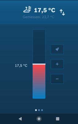

Ich habe gestern am Heizkörper auf 14 Grad runter gedreht, da dieser bei fast 24 Grad war.
Aktuell ist der Heizkörper auch wieder bei fast 24 Grad.

Hier noch ein ganz aktuelles Bild
Hier noch ein weiteres Bild
Konnten Sie die Bilder prüfen und einen Fehler erkennen?
