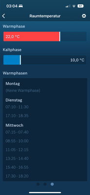

@Christian_B_B @Micha23Habt ihr in den Einstellungen die Warm- und Kaltphase korrekt eingestellt?
Wie steuert Ihr die Temperaturkurve? Über die Zeitschaltuhr in den Einstellungen oder Automationen?

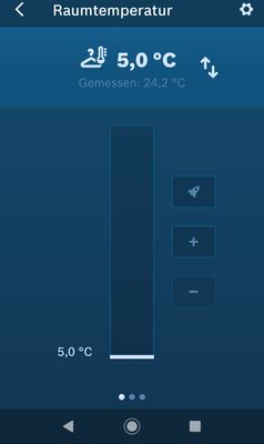

Hay Geomo,
Ich habe auf manuelle Einstellung. Bestes beispiel heute früh. Die heizung ist 5 Grad eingestellt aber kochend heiß.

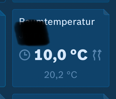

@Micha23 Kannst Du bitte mal die Ansicht aus den Favoriten posten:

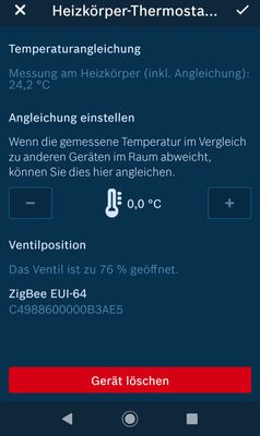

Und den Öffnungsgrad aus den Einstellungen des betroffenen Heizkörpers:

Hier noch ein ganz aktuelles Bild
Hier noch ein weiteres Bild
