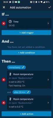

Dann legst Du diese Automation an:

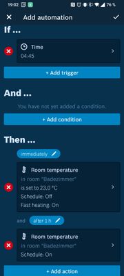

Falls die Temperatur ab 05:45 ein fester Wert sein soll, dann kannst Du einfach im Zeitplan entsprechende Phasen anlegen.
Falls Du um 05:45 wieder die Temperatur möchtest, die vor 04:45 eingestellt war (und diese variabel ist), dann kannst Du es mit einer Automation lösen:
WENN Uhrzeit 04:45
DANN sofort Raumtemperatur 23°C und Zeitpläne aus (und ggfs. Schnellaufheizen an)
  und nach 1h Zeitpläne an
Das gilt, falls Du normalerweise einen Zeitplan verwendest. Verwendest Du dagegen normalerweise den manuellen Modus, dann musst Du entsprechend zuerst die Zeitpläne an- und nach 1h wieder ausschalten.

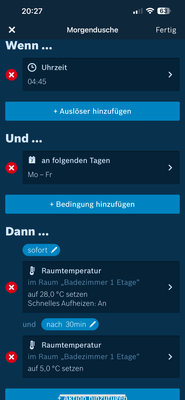

Ich glaube jetzt habe ich es. 😂

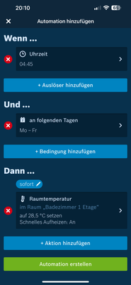

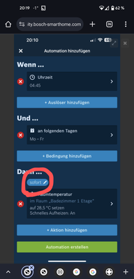

Ich habe noch nicht gefunden wo ich die 30 Minuten einstellen kann.
Einfach hier drauf klicken, dann öffnet sich ein Menü zur Zeiteinstellung.
