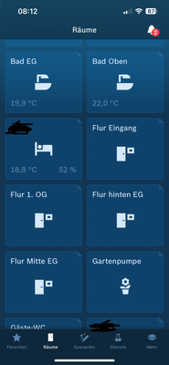

@Loe89 Etwas ähnliches findest Du unter Räume.
Außerdem kannst Du Dir in den Favoriten Deine favorisierten Geräte oder Werte, z.B. Raumtemperatur hinzufügen.
Alle aktiven Geräte dort anzuzeigen macht auch wenig Sinn (bei uns aktuell 62).

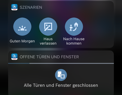

Für die Fenster und Szenarien gibt es unter iOS auch komfortabele Widgets.

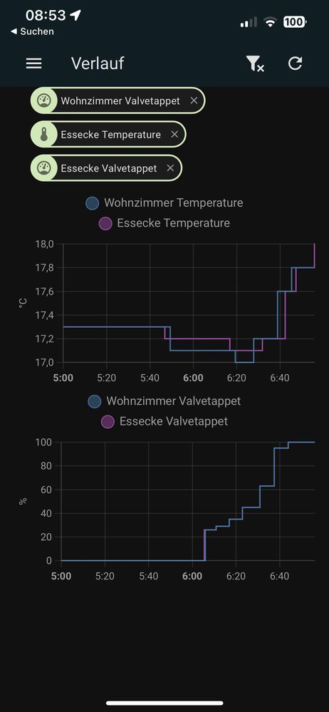

@Deeekay Z.B., so nutze ich es. Mit einem RasPi 3 und HomeAssistent.
Es gibt aber auch Lösungen für PC, MAC, NAS…,
