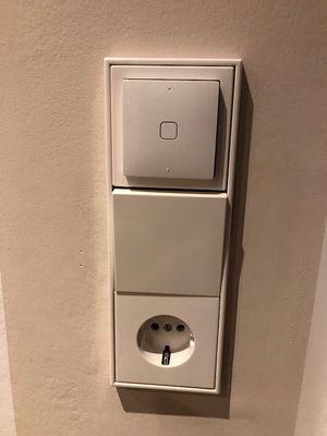

Alternative bevor die Wand aufgerissen wird:
Universalschalter in einem speziellen Zwischenrahmen und ins Busch-Jäger-System einbauen.
Habe ich an einigen Stellen bei Jung gemacht. Sieht OK aus und ich schalte damit Szenarien.
Ich habe überall Nulleiter, der Schalter ist eine Bosch-Lichtsteuerung. Auf dem Universalschalter liegen aber folgende Szenarien: Erdgeschoss normal an, gedimmt, hell und aus.
So kann ich an zentralen Stellen die Lichtstimmung erzeugen, die ich im Moment will. Oder einfach alles ausschalten oder auch anschalten. Habe das auch an der Treppe vom EG zum OG. So mache ich oben schon das Licht für unten an oder ich mache unten aus wenn ich hochgehe.

@Rainerle kannst du mir bitte den verwendeten Rahmen aus dem Jung Schalterprogramm nennen?
Danke Steffen
Hi @Steffen_M
Jung LS961Z5WW Zwischenrahmen für Geräte 55x55mm alpinweiß
Gibt es auch für die anderen Serien, ich habe LS 990 alpinweiß. Vorsicht, es gibt auch Zwischenrahmen mit anderem Ausschnitt. 55x55 passt exakt.
Ich werde wohl noch weitere anschaffen, um in einzelnen Räumen vier Szenarien hinterlegen zu können. Ich will vielleicht die ganze Wohnung gedimmt haben, aber in der offenen Küche dann doch etwas heller. Dann kann ich dort ein anderes Szenario auslösen.
