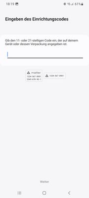

Ich würde gerne mein Relais via Matter mit Smart Things von Samsung verbinden. Hat da schon jemand Erfahrungen?
Und wie kann ich bei dem Relais den Matter Code auslesen? Oder wie verbindet man das?

Die einzelnen Geräte von Bosch sind nicht Matterfähig, sondern du die Bridge. Diese kannst du mit Samsung smartthings verbinden und gibt dann die Informationen des Relais an Samsung weiter.
Einzustellen in der Bosch App unter Mehr/ Partner/ Matter

Wo finde ich denn den Key? Mein Controller II ist vom letzten Jahr.
vor 2 Wochen
Bist du schon mit einer Matterzentrale verbunden? Ansonsten noch mal sperren und erneut aktivieren. Dort wird bei Einrichtung ein Code angezeigt der 10 min gültig ist, soweit ich mich nich erinnere.
