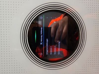

Hinzuzufügen ist außerdem, dass die Temperatur im Haus absolut in Ordnung ist. Wir haben alle Stellantriebe voll offen und regeln die Temperatur über die bosch app und haben uns da dementsprechend ran getastet. Die Temperatur im Raum selbst wird aber durch Sensoren von homematic ip überwacht.
Falls ich irgendwelche nennenswerten Daten vergessen haben reiche ich die selbstverständlich nach

Hallo, für dieses Problem sind wir hier leider das falsche Forum. Bitte dringend an den Ersteller der Anlage oder direkt an die Kollegen von "Bosch Home Comfort" wenden. Bei der extremen Taktung besteht akute Gefahr für den Kompressor! Auf den ersten Blick sehe ich an den Einstellungen nichts "Extremes". Ist die Anlage noch im "Estrich Trockenprogramm"?
