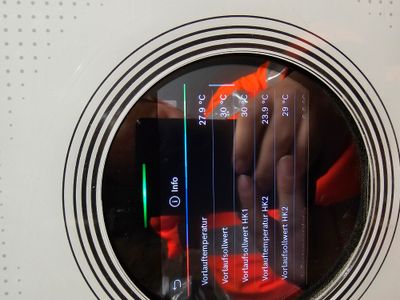

Heute habe ich mal meinem freien Tag genutzt um mich vor die Wärmepumpe zu setzen und mal zu schauen wie sie sich im allgemeinen verhält. Dort ist mir aufgefallen,  dass sie bei ca 15 Prozent läuft und plötzlich bekommt sie das Bedürfnis hoch zu modelieren, dass geht dann hoch bis auf 90% und dann schaltet sich der kompressor aus. Das ganze Spiel beginnt innerhalb einer Stunde erneut. Mir ist ein absolutes Rätsel warum sie das macht. Die soll Vorlauftemperatur wird auf Heizkreis 1 erreicht, beim zweiten nicht ganz, allerdings Zeit die Analoge Anzeige am Mischer den soll wert auch als ist wert an, der digitale Fühler liegt minimal drunter, hier vermute ich weil man den Fühler ans pvc rohr angeschlossen hat und dies verfälscht. Aber aus meiner Sicht erklärt dies nicht den ständigen Hochlauf des Kompressor.

Die Sensorposition würde ich als erstes ändern, wenn es denn ohne großen Aufwand möglich ist. Es wäre nicht der erste Regler der eskaliert, weil er ewig keine Änderung auf seine Sollwerteingriffe erkennt. Das Verhalten ist aber natürlich totaler Quatsch. Bleibt sie dann lange aus oder startet sie binnen kurzer Zeit wieder?
Ganz so einfach ist das leider nicht mit dem sensor, es wurde kein Halter oder ähnliches an das pvc rohr befestigt. Einzig die Pressstelle wäre eine Stelle wo der sensor besser aufgehoben wäre. Dort hab ich ihn jetzt auch befestigt aber richtig viel gebracht hat es nicht.
Sie startet zwischen 30 und 60 Minuten nach dem Sie sich abgeschaltet hat wieder an und das ganze Spiel beginnt von vorne
