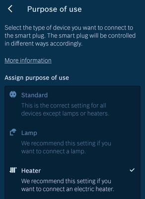

Ziel ist es einen Elektroheizkörper am Zwischenstecker über das Raumthermostat zu steuern. So wie das auf der Bosch Homepage beworben wird. 😉
Smart Home Controller und Raumthermostat funktionieren. Der Zwischenstecker ist im Controller registriert und schaltbar. Leider lässt sich aber der Zwischenstecker nicht mit dem Thermostat verknüpfen. Im Menü zum Thermostat ist er nicht auswählbar, da er nicht mit dem Verwendungszweck "Heizung" konfiguriert ist. Im Menü zum Zwischenstecker kann dieser Verwendungszweck leider nicht ausgewählt werden. Es steht nur „Standard“ oder „Lampe“ zur Auswahl.
Was mache ich falsch?
Ist mittlerweile umgesetzt. Du kannst den Zwischenstecker kompakt als Heizung konfigurieren und einem Raumthermostat II zuordnen.
Ah. Danke! Fehlte nur ein Firmware-Update. Merci!
Lieber Maurice,
kannst du auch sagen wie? Ich habe mich soeben an der Einrichtung probiert, mir wird ebenfalls nur Standard und Lampe angeboten, nicht aber Heizung…wo liegt mein Fehler?😅
Beste Grüße!
Falls es ein neu angelernter Zwischenstecker Kompakt ist, dann musst Du evtl. noch ein Firmware-Update durchführen.
