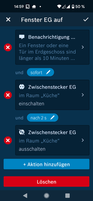

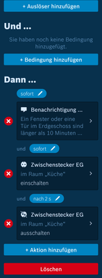

Übrigens, ich habe eine weitere Automation hinzugefügt, die die Sirene nur für zwei Sekunden aktiviert. Unabhängig davon läuft die anderen Automationen im Hintergrund weiter.
Die erste sieht genauso aus, bloß ist die Zeit um eine Minute länger und die Steckdose wird nicht ausgeschalten.

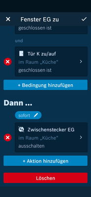

 zum Schließen verwende ich dann folgende automation, so dass die Sirene nur aufhört wenn alle Fenster geschlossen sind.
