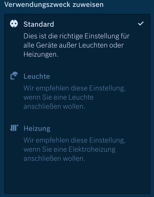

Für Elektroheizungen brauchst Du den klassischen Zwischenstecker, der hat ein Heizungsprofil. Beim Zwischenstecker Kompakt wurde das weggelassen.

Ansonsten weiß ich man kann den nicht kompakten als Heizung deklarieren. Was das bringt weiß ich nicht.

Danke, den „nicht kompakten“ kenne ich praktisch nicht. Den kompakten kann ich nicht mit einem Thermostaten kombinieren, d.h. Selbst wenn in einem Raum ein kompakter Zwischen Stecker konfiguriert ist, meldet das System wenn man einen Raumthermostat hinzufügt, dass kein geeignetes Ausgabegeraet verfügbar ist, was allerdings möglicher Weise meinem Unvermögen geschuldet ist ….
