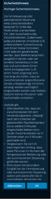

Hallo @all, wir gehen davon aus, dass ihr euch auf das Profil "Elektroheizung" bezieht? Falls ja, folgender Hinweis bei der Konfiguration des Zwischenstecker:
Gruß, Philip
