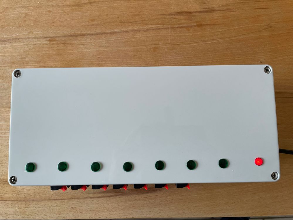

Um zu sehen, welche Ausgänge gerade angeschaltet sind, und ob die Anlage überhaupt funktioniert, habe ich mich entschieden, LEDs im Deckel zu verbauen. Eine rote, die leuchtet wenn das Netzgerät an ist, und für jeden Heizkreis eine grüne, die leuchtet wenn der Heizkreis geöffnet ist.
Die Überlegungen:
Wartungsfreundlichkeit.

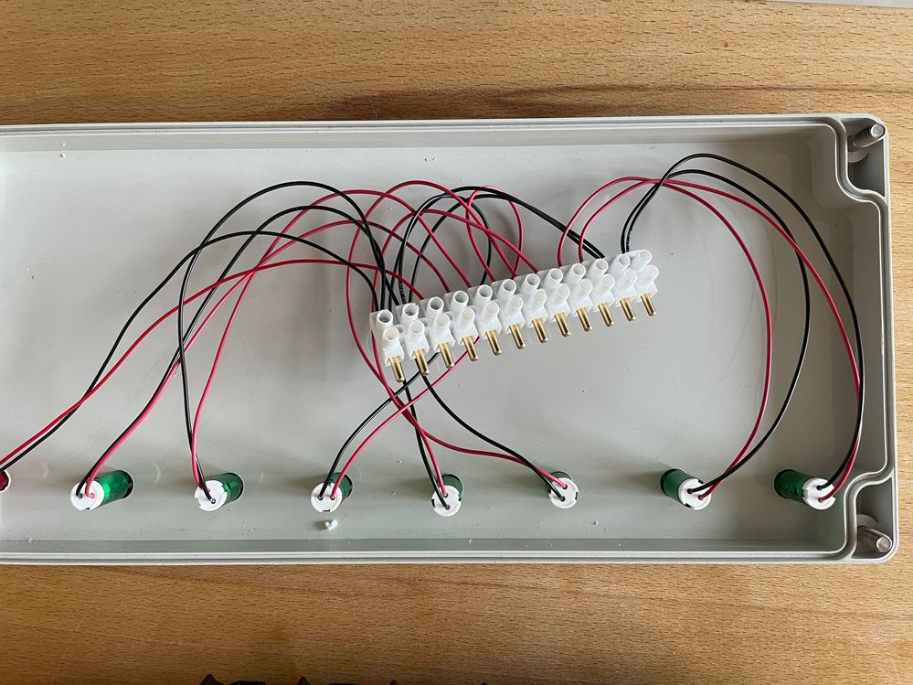

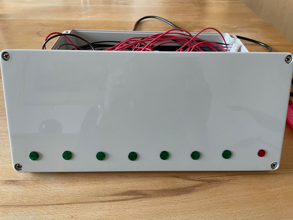

Ich habe mich entschieden, den Deckel vom Gehäuse loslösen zu können, und habe die LEDs an einer steckbaren Lüsterklemme angeschlossen. Doch Achtung, hier war eine Überlegung anzustellen: Die steckbaren Lüsterklemmen sind nicht verpolungssicher, von daher habe ich die beiden äusseren Anschlüsse (links und rechts) mit "-" angeschlossen. Wenn man sich beim Zusammenstecken also doof anstellt, ist lediglich die Reihenfolge der LED vertauscht, was man aber schnell merken sollte, da plötzlich "grün" Dauerlicht gibt.

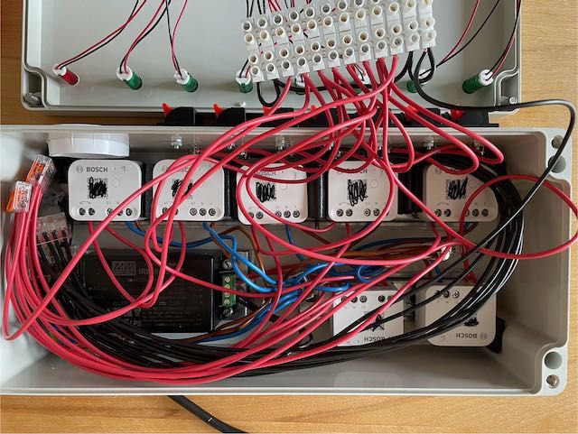

Die Stellantriebe möchte ich ohne grosses Gewürge anschliessen können. Da es sich lediglich um 24V handelt, habe ich mich dazu entschlossen, Lautsprecheranschlüsse zu verwenden, welche einen leichten Anschluss ermöglichen. Die Kontakte habe ich verlötet, und zu der Lüsterklemme, sowie zu den Relais geführt. Verwendet habe ich mehradrige Litze in den Farben Rot und Schwarz.
Damit nicht alles gross wackelt, habe ich im Gehäuse Hutschienen montiert. Auf diesen habe ich die Relais mit sehr starkem Montageband befestigt. Die Lautsprecheranschlüsse sowie das Netzgerät habe ich festgeschraubt, LED und Lüftungsgitter sind gesteckt
Phase und Nulleiter der Relais habe ich mit einadrigem Draht angeschlossen. Der gibt dem ganzen eine gewisse "Festigkeit".
Das ganze nun noch richtig verdrahtet, und die Schalteinheit steht. Da ich einen verpolungssicheren T12 Stecker verwenden konnte, musste ich mir auch keine Gedanken machen, dass Phase und Nulleiter vertauscht sind, und die blauen Kabel unerwarteter Weise Spannung führen. Einen nicht verpolungssicheren Stecker hätte ich nicht verwendet, und mich für einen Fix-Anschluss entschieden.
Beim Lüftungsgitter frage ich mich, ob das wirklich notwendig gewesen wäre. Ich habe die Box mehrere Tage laufen lassen, jedoch keine nennenswerte Wärmeentwicklung festgestellt.
Nun die Bilder:
Aussenansicht - Gerät einAussenansicht - Gerät einAussenansicht - Gerät und einzelne Heizkreise einAussenansicht - Gerät und einzelne Heizkreise einAnschluss für Stellantriebe (unten)Anschluss für Stellantriebe (unten)Deckel geöffnetDeckel geöffnetDeckel abgenommenDeckel abgenommenInnenansichtInnenansichtInnenansichtInnenansichtInnenansichtInnenansicht

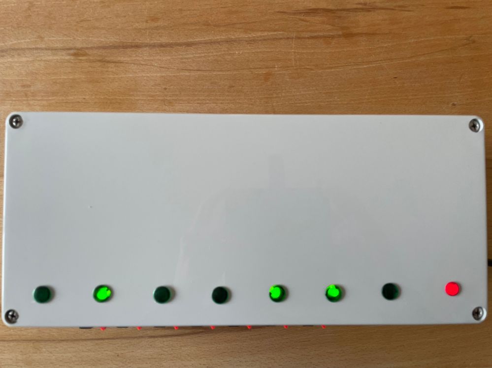

Froh bin ich über die verbauten grünen LEDs. Ohne diese LEDs wäre es mühsam gewesen, das Schaltverhalten zu beobachten.
