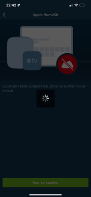

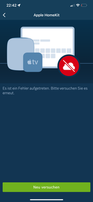

Sobald ich versuche eine Verbindung herzustellen kommt folgender Bildschirm:
Aus anderen Beiträgen weiß ich, dass eigentliche eine Bridge zur Auswahl erschienen sollte. Bei mir nie der Fall.
Klicke ich nun auf „neu versuchen“ sieht mein Display wie folgt aus:
Hier spielt Geduld leider keine Rolle, auch nach über einer Stunde immer noch das Ladesymbol ohne Veränderung, ohne Anzeige einer auszuwählenden Bridge, nichts.
Ich würde behaupten, die App hängt sich jedes einzelne Mal auf.

Zu 1: Was für eine Steuerzentrale verwendest du für HomeKit? Ist diese in der Apple Home App verfügbar und konfiguriert?

Hallo @DaClaymore , Du kannst Apple HomeKit entweder über den eigenen Menüpunkt - den Du laut Screenshot genutzt hast - oder alternativ über die Matter Funktion in der Bosch App verknüpfen.
Bei der Variante, die Du genutzt hast, wählst Du zur Verbindung den Bosch Controller aus; eine HomeKit Steuerzentrale ist nicht zwingend erforderlich, aber es fehlen dann Funktionalitäten.
Überprüfe doch mal in der Apple Home App, ob dort unter „Einstellungen des Zuhauses“ unter „Steuerzentralen & Bridges“ der Bosch Controller aufgeführt wird. Ich habe die Erfahrung bei mir gemacht, dass dann eine neue Verbindung aus der Bosch App Probleme gemacht hat, bis ich die Bridge in der Home App gelöscht habe (beim Löschen einer vorhandenen Bridge werden die verbundenen Geräte und zusätzliche Zuordnungen wie Räume in der Home App aber gelöscht und solche Zuordnungen müssen dann mit neuer Verknüpfung wieder ergänzt werden).
Falls Du eine Apple Steuerzentrale hast, kannst Du natürlich auch mal die Matter Verknüpfung testen.
