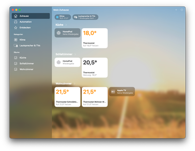

Problem war bei mir, dass scheinbar mein "Zuhause" in Apple HomeKit kaputt war bzw. nicht richtig existent. Das neue HomePod Update sollte ja auch 2 weitere Sensoren aktiveren. Auch diese zeigten "Keine Antwort". Über Vermutung habe ich heute sogar meine FritzBox platt gemacht, um auszuschließen, dass es die Labor-Version (Testversion) davon ist, was Probleme im Netzwerk macht. Hat natürlich nichts gebracht. Keine Ahnung wie darauf gekommen bin, das Zuhause zu löschen und nochmals alle Geräte zurückzusetzen, aus der iCloud zu entfernen sowie dem Neueinbinden, und siehe da: ES GEHT!
Einmal ein Beweisscreenshot, aber vielleicht hilft das ja einem, der das Gleiche Problem hat wie ich und nicht weiter weiß
Genau das gleiche Problem hatte ich auch gehabt. Zuerst eine Fehlermeldung und dann keine Antwort der Geräte. Die Hotline von Bosch konnte mir auch nicht weiterhelfen. Wollte die Teile schon zurückschicken. Nach deinem Tipp funktioniert jetzt alles bestens. Vielen Dank für den Hinweis.
