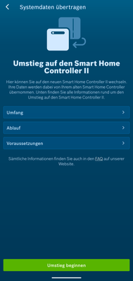

Einfach vom SHC I aus beginnend den genannten Menüpunkt "Systemdaten übertragen" aufrufen.
Über die grüne Schaltfläche unten gelangst du zu einer Schritt für Schritt geführten Prozedur. Dort wird alles erklärt und die Geräte werden übernommen. Einschränkungen sind unter Umfang genannt.
Bei mir, und vielen anderen hatte die Migration auf diesem Wege wunderbar funktioniert. Es gibt wenige "Beschwerden" dazu. Zur Sicherheit solltest du vorher natürlich auch eine Datensicherung des SHC I anlegen. Diese lässt sich bei Bedarf auch auf dem SHC II wiederherstellen.

Der Menüpunkt nennt sich „Systemdaten übertragen“ unter dem „Mehr“?
Ich frage so blöd weil ich in meinem anderen Haus bei dem Controller II den Punkt „Systemdaten übertragen“ nicht finden kann.
Sollte so sein. Ist leicht zu finden.
Beim Controller 2 ist dieser Punkt nicht zu sehen. Den gibt es nur beim Controller 1.
Die Funktion (Mehr - System - Systemdaten übertragen) dient zur Datenübertragung von der alten Generation auf die neue Generation. Weil es nichts neueres als Gen. II gibt, gibt es diese Funktion dort auch nicht.
