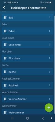

Ich musste an zwei Thermostaten die Batterien wechseln. Es hat sich in der Erreichbarkeit der Ventile nichts geändert. Ich kann die Ventile unter Geräte alle unter der richtigen Bezeichnung aufrufen und u.a. das Geräuschverhalten einstellen. Die Ventilstellung und die Temperatur am Thermostat ist ablesbar. Es werden auch alle Räume angezeigt. es ist aber nicht möglich Thermostat und Raum miteinander zu verbinden um die Heizzeit und Raumtemperatur einzustellen.

Mehr als24 Stunden. Ich musste auch Batterien auswechseln. Es werden unter Geräten alle Thermostate mit Raumbezeichnung angezeigt und auch die Temperatur, Stellung des Ventils, Einstellung des Geräuschverhaltens etc. werden angezeigt. Die Räume werden ebenfalls angezeigt.Ich kann aber keine Verküpfung von Thermostat und Raum herstellen.

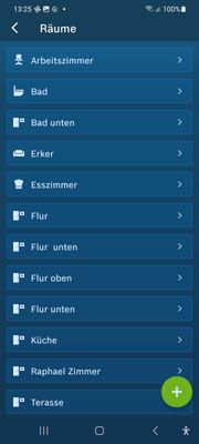

Lade mal bitte ein paar Screenshots des Raumes und der Seiten zur Temperatureinstellung hoch.
Wenn das jeweilige Thermostat im gewünschten Raum ist, sind diese miteinander verknüpft. Der Fehler liegt also woanders.
Hast du die Position von Controller ggü. der letzten Nutzung verändert? Oder waren früher noch Zwischenstecker als Repeater vorhanden? Klingt so, als wären die Geräte nicht erreichbar durch ein Reichweitenproblem.
Die Position des ist unverändert. Der Controller ist in einem Raum wo sich 2 Thermostate befinden. Ich habe zwischenzeitlich noch einmal vom Netz und Router genommen aber ohne Erfolg. Außerdemhabe ich einen Raum und das entsprechende Thermostat gelöschtmit dem Ergebnis das ich das Thermostat nicht mehr anmelden kann. Die LED Statusanzeigen am Controller sind alle dauerhaft weiß an.
Du siehst also diese Ansicht nicht, obwohl in den Geräteeigenschaften dem Thermostat ein Raum zugeordnet ist?
Sehr komisch.

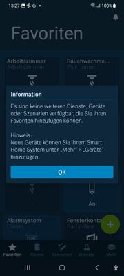

Ich kann die Seite nicht aufrufen.Ich habe in der Vergangenheit die Raumthermostate immer über Favoriten gesteuert. Ich kann aber keine Favoriten hinzufügen weil angeblich kein Raum mit Thermostat vorhanden ist. Das gleiche gilt bei Heizpausen und Kühlen.
Die ist laut google play am 23.07.2023 aktualisiert und hat die Versionsnummer 10.16.2986API_3.6
Die Rauchmelder als Alarmsystem und die Aussenkameras kann ich aufrufen.
