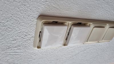

Ich habe letzte Woche die flachen Wandschalter von Bosch in Kombination mit der Rolladensteuerung 2 installiert. Soweit hat alles ganz gut geklappt. Allerdings bin ich mir noch nicht sicher, wie ich jetzt eine Innenblende und eine Wippe von Jung angebracht bekomme. Der Wandschalter hat jedenfalls nicht die notwendigen Auskerbungen, um die Innenblende einzusetzen. Ebenfalls glaube ich nicht, dass die Wippe von Jung direkt auf den Schalter passt. Anbei ein Foto in dem man den 4fach Rahmen inkl. Innenblenden und Rahmen sieht. Die zwei Wippen sind die mitgelieferten, die ich als Zwischenlösung momentan nutze. 1000054505.jpg

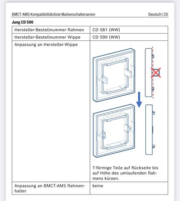

in der Anleitung steht, dass mein bei Jung CD 500 die herauststehenden Teile kürzen muss.
Wenn du das machst, kannst du anstatt der Bosch Blende die Jung Blende montieren.

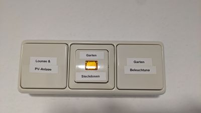

Ich habe die selbe Serie. Und, das ist nicht Jung CD500, sondern ST550. ST550 (alte, schon lange nicht mehr erhältliche Serie) wird m.W. nicht direkt vom flachen Wandschalter unterstützt.
Du kannst aber die CD500 Wippen verwenden (auch auf nicht smart umgebauen Schaltern, lässt sich einfach tauschen), der Zwischenrahmen entfällt dann.
Für den smarten Schalter muss die Wippe ggf. noch geringfügig angepasst werden, wie in der Kompatibilitätsliste beschrieben.
(Links und rechts CD500 Wippe. Mitte ST550 Wippe mit Zwischenrahmen. Rechts ist eine Bosch Lichtsteuerung I mit Adapter verbaut, was sehr identisch zum neuen flachen Schalter aussieht. Ist untereinander alles kompatibel ohne die Schalter selbst tauschen zu müssen.)

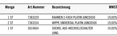

Also bestellt hatte ich
BestellbestätigungBestellbestätigung

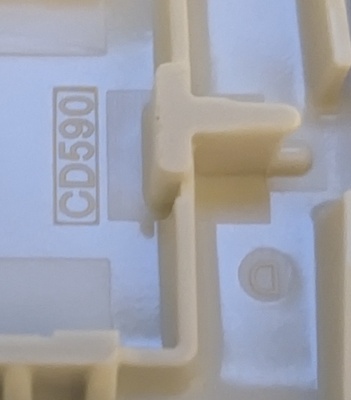

Also eben eine Wippe aus dem CD500-Programm. Diese habe ich auch abgefräst, wie beschrieben:
Links original, rechts abgefrästLinks original, rechts abgefräst

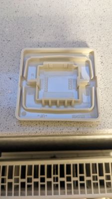

Aber mir ist überhaupt nicht klar, wie diese gefräste Wippe nun mit dem Bosch-Lichtschalter zu kombinieren ist:
Da ist gar nichts zum einrasten oder festklemmen.
Was ist da falsch und wie kann ich das Problem lösen?
Meine Jung CD500 Wippe (genauer CD590) sieht irgendwie anders aus 🤔.
Die kann mit den beiden waagerechten Stegen auf den Wippenhalter des Wandschalter gesteckt werden

Die Aufnahme könnte bei den Wippen in Metallausführung anders sein. Die passen wohl auch nicht auf alle Jung-Schalter:

Ich habe direkt bei Jung nachgefragt und folgende Antwort erhalten:
"ja, die Ausführung Platin hat eine andere Führung.
Die Kompatibilität wird von Bosch propagiert, ich gehe davon aus, dass Bosch bei der Recherche nicht alle Varianten betrachtet hat."
