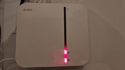

ich bin ein wenig verzweifelt und hoffe auf ggf. einen Geistesblitz..
Ich möchte gerne in die Smarthomewelt von Bosch einsteigen und habe dazu den BSH Controller sowie 18 Rolladenunterputzmodule bestellt.
Controller angeschlossen (Strom rein, Lankabel in den Router bzw. Lanverteilerdose)
Controller blinkt nur am Powerlicht weiß, blinkt dann schneller und endet damit dass Power, Lan und Cloud rot werden
(Power blinkt rot, Lan leuchtet durchgehend rot, Cloud leuchtet durchgehend rot)
Bei der Initialzündung war bereits kein weißes blinken oder leuchten an der Lanleuchte, daher verdacht auf Kabel, Buchsenslot etc.
Alles umgesteckt, Kabel getauscht, mehrfach versucht mit Wartepausen, ein und ausgesteckt dann resettet. Nichts...
Es kommt immer zum gleichen Ablauf
(Power blinkt rot)
Die Lanports am Router funktionieren - andere Geräte beziehen hier einwandfrei Internet.
Bin ich richtig in der Annahme dass das Gerät defekt ist?

Power blinkt rot bedeutet, dass der Controller nicht vollständig startet.
Da das System neu ist, würde ich es beim Verkäufer reklamieren.

Ok dann ist er wohl einfach defekt und ich brauche einen neuen. Vielen Dank für die Unterstützung. Er ist nämlich direkt am Router daher ist eigentlich alles richtig. Merci
