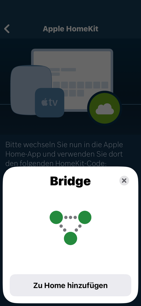

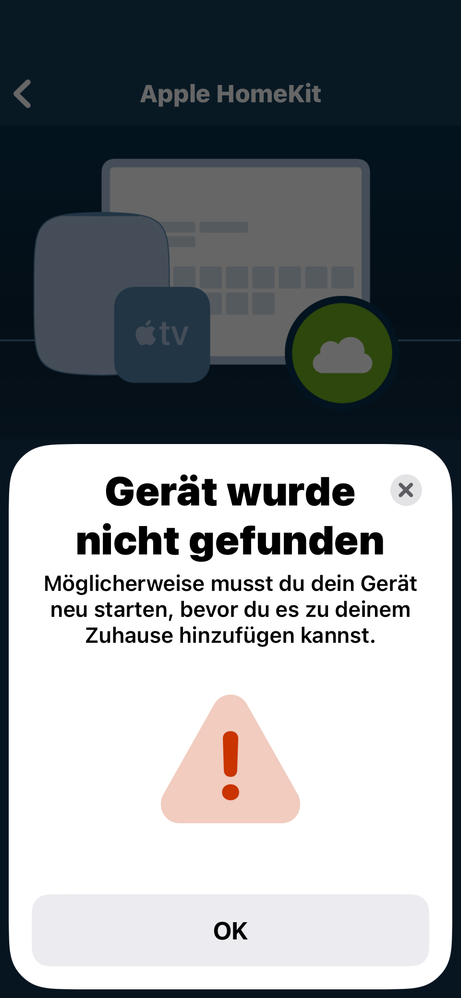

Danach habe ich in der Bosch App/ Partner/ Apple HomeKit/ Zugriff erlauben/ Apple Home öffnen/ Bridge zu Home hinzufügen/ Bridge, dies kann einige Minuten dauern/ Vergewissere dich, dass das Gerät eingeschaltet und über Ethernetkabel mit dem Router verbunden ist/ !Gerät wurde nicht gefunden,! Möglicherweise  musst du dein Gerät neu starten,....

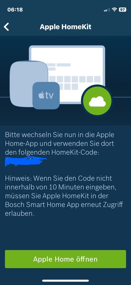

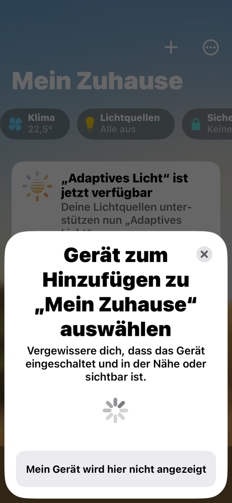

Ich habe auch versucht Apple HomeKit manuell zuzufügen. Nachdem der Code eingetragen war, beginnt die suche/ Gerät zum Hinzufügen "Mein Zuhause" auswählen

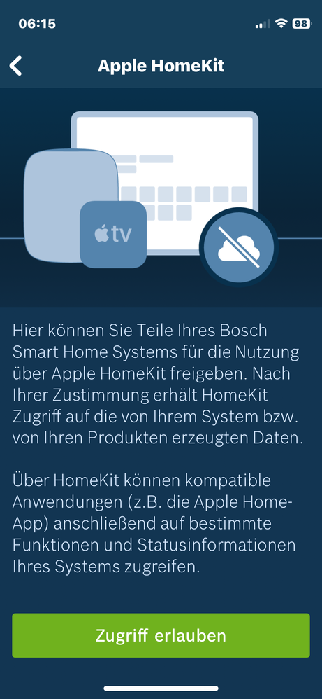

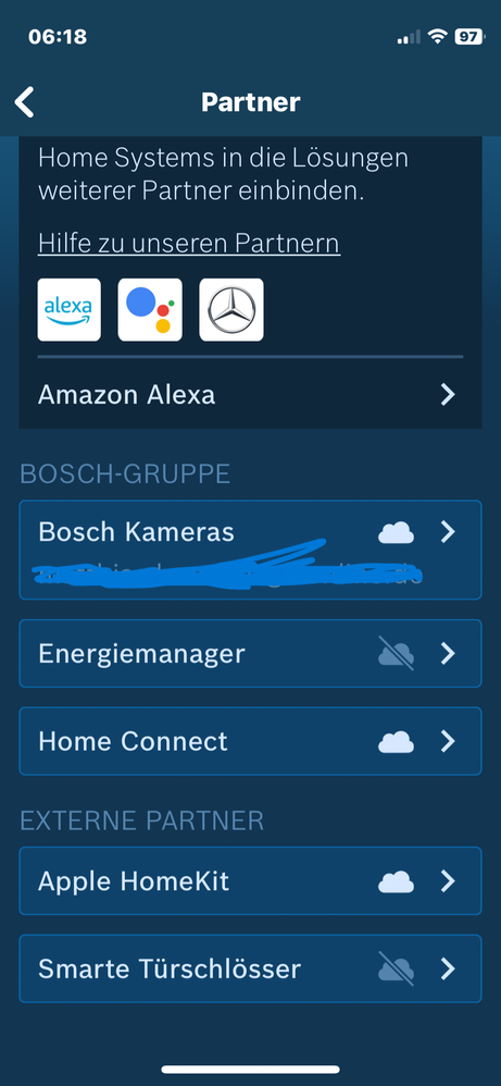

ich konnte auch heute den Controller nicht in Apple Home einpflegen. Bekomme ständig eine Fehlermeldung. Siehe Fotos. In der Bosch App ist unter Partner, Apple HomeLink die Wolke vorhanden aber eine weitere Verbindung kommt nicht zustande. Auch das manuelle zufügen nicht.
