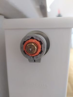

Hallo Community,
Ich habe das Problem das das Heizkörperventil mit dem mitgelieferten Adapter nicht zu 100% auch wenn in der App 100% steht.
Ohne Thermostat wird der Heizkörper viel wärmer. Mit Thermostat schafft der Heizkörper auch maximal 20 Grad.
Könnt ihr mir eventuell sagen ob das der richtige Adapter ist oder ob ich einen anderen Adapter erwerben muss?
@Onkyo93 Ich finde nicht, dass der Adapter korrekt sitzt. Der Spalt bei der Schraube sollte nicht so groß sein. Bitte die Schraube noch mal entfernen, den Adapter am Schlitz etwas aufbiegen und weiter nach hinten schieben. Er muss dann sozusagen richtig in Postion schnappen. Erst dann die Schraube einsetzen.

Den richtigen Adapter hast du, und er sitzt den Bildern nach auch richtig. Hab die gleichen Ventile, nur mit gelben Einstellring, sieht sonst ganz genauso aus.
Welches Thermostat benutzt du? Beim Heizkörper-Thermostat kann man mit einer Taschenlampe und leicht verrenktem Kopf den Ventilstift im montiertem Zustand durch die Schlitze am Aufnahmeflansch sehen. Gut zur Kontrolle, ob vor der Kalibrierung noch ein Abstand ist. Wenn nicht, reicht der Ventilweg nicht aus. Auch nach der Kalibrierung kann man grob abschätzen ob der äußere Endanschlag richtig erkannt wurde.
Zur weiteren Eingrenzung: Der Ventilstift ist über den gesamten Weg leichtgängig?

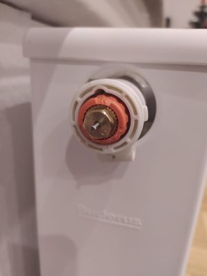

Ich kenne das Heizkörper-Thermostat II selbst nicht, auf den Produktbildern sieht das im Bereich der Überwurfmutter aber auch nach einem geschlitzten Flansch aus. Ein Kontrollblick sollte möglich sein. Probier's mal aus 🙂👍🏻
Nicht zu leicht ist in Ordnung, dann kann das Ventil die äußere Endlage besser erkennen. Zwischendurch haken sollte es auf keinen Fall, weil das ebenfalls als Endlage fehlinterpretiert werden könnte.

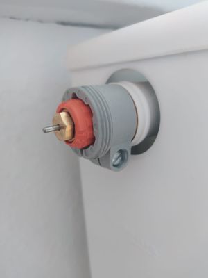

Hab jetzt nochmal den Adapter neu aufgesetzt müsste richtig sitzen weiter nach hinten geht dieser nicht.
Vorhin nicht richtig geschaut bzw. nicht auf den Sitz im Keilprofil geachtet, sorry! So sieht's besser aus 👍🏻
Onkyo93
Es scheint nun besser zu laufen.
Ich werde mich hier nochmals melden sollten es immer noch zu Problemen kommen.
Vielen Dank für die Hilfe!
