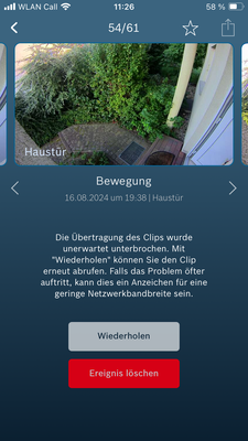

Die Übertragung des Clips wurde unerwartet unterbrochen.
RalfGR
Ich habe zwei Außenkameras, von denen eine keine Clips mehr überträgt. Die Netzwerkverbindung ist stabil.
Ich habe bereits ein Ticket (Nr. 1334830) ausgelöst, aber leider noch keine Rückmeldung bekommen.
Kann jemand helfen?

Sie ist direkt mit der Fritz!Box verbunden (2.4 GHz / 41 Mbit/s), einen Repeater gibt es nicht. Ich habe auch schon die Kamera stromlos gemacht und danach wieder eingeschaltet, aber ohne Erfolg. Ich kann mir in der App auch das Livevideo der Kamera anzeigen lassen, sodass ich davon ausgehe, dass die Verbindung in Ordnung ist - oder?!
