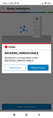

Ich habe auch eine 7400i AW.
Am Anfang hat es funktioniert. Heute war die Wärmepumpe offline im Energiemanager.
Nach diversen Versuchen das Problem zu lösen wollte ich sie im Energiemanager neu einbinden.
Bei der Verknüpfung mit dem Single ID Konto bleibt sie jetzt aber immer mit dem gleichen Fehler hängen.
Siehe Bild.
In der HomeCom funktioniert alles. Außer Energiemanager. Die Verbindung ist auf jeden Fall da.
ccc1111132
@padler: Gleicher Fehler wie bei mir.
Lösung bei mir: mit einem Ipad oder Iphone Energiemanager und Smart Home App installiert und hierbei werden keine Fehlermeldungen beim Login Single ID Konto gezeigt. Stand heute 15.2.2024 ist der Energiemanager mit einem Android Smartphone/Tablet nicht erfolgreich einzurichten. Der Ausweg über ein Apple Produkt funktioniert aber. Wenn man dann es fertig eingerichtet hat und auf sein Android Smartphone wechselt, funktioniert es auch dort. Aber die Einrichtung muss derzeit zwingend auf einem Apple Gerät erfolgen. Schade, dass Bosch da solche Probleme hat über Monate hinweg.

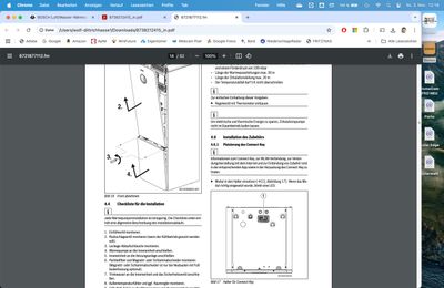

Hallo, wo steckt ihr das K30RF Modul ein bei der 7400iaw? Finde keine Anleitung dazu….
KF30RF
