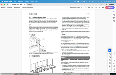

OR AWMB nennt sich das. Mit dem connect key sollte es schon passen, nur i find den stecker nicht
Seite 31:
Bei mir würde das Ding mit der Halterung geliefert. Eine Leitung geht zur Hauptplatine und die Halterung steht oben auf der Wärmepumpe.
... den RJ45 gab's bei mir auch. Der war aber nirgends angeschlossen.
