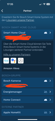

Hallo ich habe folgendes Problem, und zwar kann ich die Verbindung zu Apple HomeKit nicht herstellen.
Entweder kommt „Es ist ein Fehler aufgetreten versuche es erneut“ oder „der Lizenzserver antwortet derzeit nicht…“.
Firmware ist aktualisiert und ich habe meine Homecontroller schon ca. 15 mal neu Gestartet und es erneut versucht. Ich habe gefühlt jeden Beitrag hierzu schon einmal durchgearbeitet aber nichts hat funktioniert.

In der Smarthome Cloud bist Du angemeldet? Das ist für die Cloudanbindung an HomeKit erforderlich.
Ja HomeKit ist auf dem aktuellsten Stand. Nur eine Bridge von Philips ist eingebunden.
Die beiden Geräte befinden sich im selben Netzwerk, ich habe jetzt auch noch meinen HomePod unmittelbar neben den BHC positioniert und alles weitere von der FRITZ!Box abgeklemmt, und alles neugestartet (mit Wartezeit>10 min) aber nichts hat geholfen.
Ja bei der Smart Home Cloud bin ich angemeldet.
