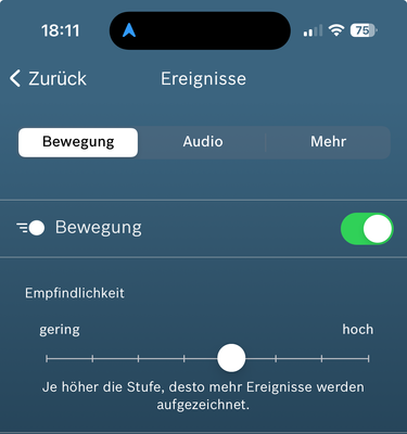

@TigerD Stell bitte mal die Empfindlichkeit herab.

vielen Dank für den Tipp, ich probiere das mal aus. Bisher steht der Regler genau so wie in deinem Screenshot.
Aber das ist doch dann ganz offenbar ein Bug.
Auch bei hoher Empfindlichkeit sollte das Licht nur angehen, wenn ein Mensch erfasst wird.

@Kottenforst Bitte die Empfindlichkeit mal etwas heruntersetzen.
In der höchsten Empfindlichkeit werden alle Bewegungen registriert.

Danke, Geomo! Das habe ich gemacht, es bringt leider nur eine geringfügige Verbesserung. Starker Wind, Laub und Regen sorgen trotzdem dafür, dass das Licht immer wieder anspringt.
