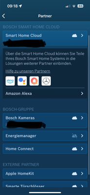

Versuche doch bitte mal nach Ende der Wartungsarbeiten die Kameras erneut einzubinden, also die Verbindung unter "Mehr" > "Partner" (Screenshot von Geomo) zu trennen und wieder neu zu verbinden.
