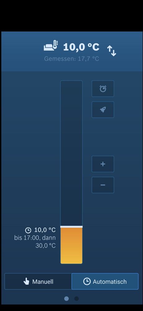

Ähnliches Problem:
Auf den Bildern kann man sehen, das die Temperatur auf 10 Grad steht.
Eingestellt sind aber 21 und 30 Grad, wie man sehen kann. Das passiert nicht bei allen Thermostaten, nur bei einigen. Sowohl bei Typ I und Typ II. Zentrale ist die 1. Version.
@Joachim_aus_H die manuelle Temperatureinstellung bleibt bis zum nächsten Schaltpunkt aktiv, wenn Du die danach nicht noch mal änderst.
Das kann man auch gut aus deinen Bildern erkennen.
du hast gegen 8:30 Uhr in die App geschaut und manuell auf 10° gestellt, dann siehst Du, dass um 17:00 Uhr auf die Temperatur 2 gestellt wird, entsprechend Deinem Zeitprogramm.
Vielleicht solltest du Dir unterschiedliche, passende Zeitprogramme anlegen, statt da manuell rumzufummeln.
Joachim_aus_H
Nein, ich habe das abends manuell auf 30 Grad gestellt.
Wenn es denn auf Automatik wechselt, dann auf 17 Grad, nicht auf 10 Grad.
