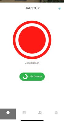

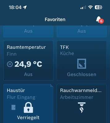

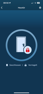

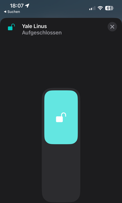

Nach dem letzen Update der Yale App vom 23.02.23 wird der Status in der BSH App nicht mehr korrekt angezeigt:
Yale:
BSH:
Die BSH App zeigt verriegelt, obwohl die Tür nur geschlossen und nicht verschlossen ist.
Nach dem trennen der Partnerverbindung zu Yale und komplett neu einrichten des Linus in der BSH App (Partner, Geräte, Favoriten und Automationen) wird der Status wieder korrekt angezeigt.

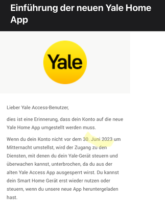

@tommysg einfach die Verbindung zu Yale  unter Partner trennen und neu verbinden. Du hast hoffentlich noch nicht Yale Home installiert. Das funktioniert erst in ca. 2 Wochen mit der BSH App.
Leider habe ich die App installiert nachdem Yale geschrieben hatte,daß das Schloß nach dem 30.05 ohne das Update nicht mehr funktionieren würde.
Da werden die Kunden total verunsichert und dann funktioniert es alles nicht mehr.
Yale hat vom 30. Juni (06) geschrieben. Dann heißt es für Dich wohl, die nächsten 2 Wochen das Schloss über die Yale App zu bedienen.

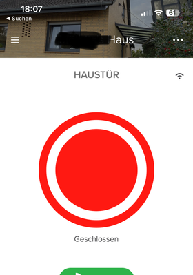

@tommysg @SabrinaKomischerweise wird mir in der BSH App jetzt wieder der falsche Status angezeigt:
Das komische bei mir, in der Yale Appe wird mir bei Verschlossener Türe nicht mehr der rote Kreis angezeigt,sondern ein unterbrochener roter Kreis , halte das gleiche Symbol wie bei offener Türe nur in Rot.
