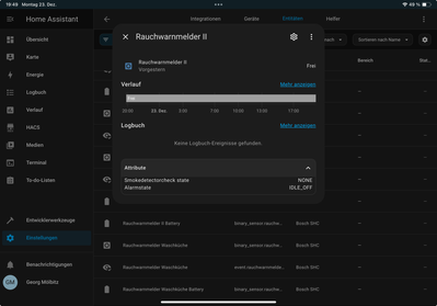

23. Dezember 2024 19:38 - bearbeitet 23. Dezember 2024 19:50
@Telya @R_S habt Ihr eventuell Zugriff auf HomeAssistent, oder ein ähnliches RESTapi-System? Dort könntet ihr den Sensorstatus tracken und überprüfen:
Das könnte für die Analyse hilfreich sein.
