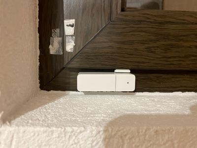

  • Hallo,
  • wenn ich meinen Fensterkontakt 2 öffne dann gehen meine HK- Thermostate an.
    schließe ich das Fenster, gehen meine Thermostate auf „lo“
  • was mache ich falsch ? Lg
Der Magnet sitzt zu tief. Die Mitte des Magneten sollte auf Höhe des Spalts zwischen Taster und Gehäuse liegen.

Zeigt die App denn geschlossen / geöffnet korrekt an?
In der App zeigt er Geöffnet an, obwohl das Fenster zu ist. Quasi Funktiert es spiegelverkehrt
Interessant, das habe ich jetzt auch noch nicht gehört. 🤔
Magnet ist korrekt platziert? Ist das bei mehreren Fensterkontakten so oder nur bei einem?
Nur bei diesem. Der ist neu. Ist ein Fenster Kontakt 2. in den anderen Räumen habe ich die Fensterkontakte 1 und keine Probleme
Baggaman
@RobVanLox
sowas habe ich auch noch nicht gehört. Mache doch einmal Fotos von Sensor und Magnet am Fenster und stelle das rein. Vielleicht gibt das Hinweise.
Vielen Dank das war tatsächlich das Problem ! Habe den Magneten ein Stück höher platziert und schon funktioniert es ! Vielen Dank ! Du hast meinen Abend gerettet 😅
