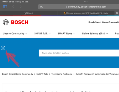

@lotti1  Gestern Vormittag gab es Wartung an den Servern, siehe Zahnrad oben in der Kopfzeile
@Geomo : ich sehe kein Zahnrad....

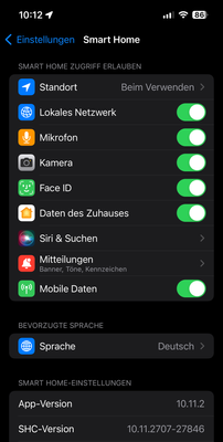

Sind in den Smartphone-Einstellungen Mobile Daten aktiviert? Hier iOS:
@Rainerle : Bis auf das "Daten des Zuhauses"(wird mir nicht angezeigt) , sieht es bei mir auch aus. Da hatte ich auch nichts verändert.

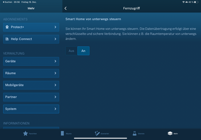

Ich habe jetzt mal den Fernzugriff deaktiviert und direkt wieder aktiviert. Da ich jetzt zuhause bin, kann icj erst morgen sehen, ob ich von unterwegs aus wieder Zugriff auf den Controller habe.

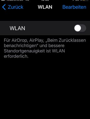

Du kannst zuhause Dein WLAN ausmachen. So:
Einstellungen -WLAN - Schalter aus.
Dann wechselt das Handy auf 5G und du kannst Fernzugriff von zuhause aus testen.

bitte mal unter Mehr, System den Fernzugriff deaktivieren und wieder aktivieren

vielen Dank für eure Hilfe, aber leider hat es nicht funktioniert. Ich hatte gestern den Fernzugriff erst deaktiviert und dann wieder aktiviert. Habe dann das WLAN ausgeschaltet und ich bekam wieder eine Fehlermeldung. Habe das heute morgen nochmal versucht. Iphone wurde auch neu gestartet. Das ist die Fehlermeldung, wenn ich das Wlan ausgeschaltet habe:
"Es konnte keine Verbindung zu Ihrem Smart Home Controller hergestellt werden. Bitte überprüfen Sie, ob dieser ordnungsgemäß am Strom und Netzwerk angeschlossen ist."

Hast Du Mobile Daten für die Smart Home App aktiviert?

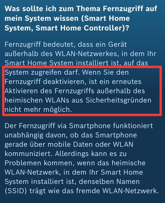

Habe nun nochmal in der App bei Hilfe geschaut und dort fand ich diese Aussage:
 Ich habe erst seit ich hier um Hilfe gefragt habe, den Fernzugriff deaktiviert und dann wieder aktiviert. Vorher hatte ich das nicht gemacht.
Es muss doch eine Möglichkeit geben, sowas wieder zu reaktivieren.
Bin drauf und dran, alles zu löschen/deinstallieren und es neu installieren. Nur, das kann doch nicht die einzige Möglichkeit sein 🥺
@lotti1 Das eingerahmte bedeutet, das Du den Fernzugriff nur im eigenen WLAN aktivieren kannst, also wenn Du Zuhause bist.

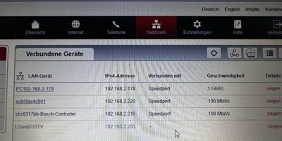

Kannst Du bitte im Router prüfen, ob der SHC vollen Internetzugriff hat?
 Es sieht so aus. Ist das gut oder schlecht?
