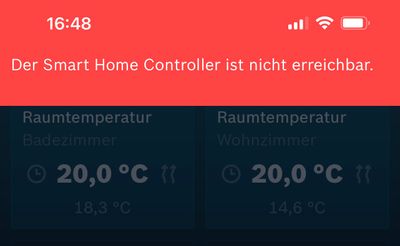

vielen Dank für eure Hilfe, aber leider hat es nicht funktioniert. Ich hatte gestern den Fernzugriff erst deaktiviert und dann wieder aktiviert. Habe dann das WLAN ausgeschaltet und ich bekam wieder eine Fehlermeldung. Habe das heute morgen nochmal versucht. Iphone wurde auch neu gestartet. Das ist die Fehlermeldung, wenn ich das Wlan ausgeschaltet habe:
"Es konnte keine Verbindung zu Ihrem Smart Home Controller hergestellt werden. Bitte überprüfen Sie, ob dieser ordnungsgemäß am Strom und Netzwerk angeschlossen ist."

so, ich habe den Router komplett neu gestartet, ebenfalls den SHC. Leider ohne Erfolg 😔 Wenn ich WLAN zuhause ausschalte, erhalte ich wieder diese Fehlermeldung.
 (Bild ist von Dienstag 😉)
