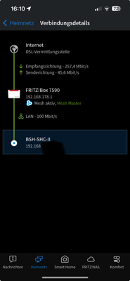

@lotti1 Mit den speedport Routern kenne ich mich nicht so aus.
Du solltest vielleicht in der Übersicht oder so schauen, ob Du den Internetzugriff sehen kannst.
In der FritzBox sieht das so aus, grüne 🌎 zeigt Internetzugriff:

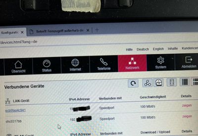

@Geomo @Ich habe einen Speedport Smart 4 von der Telekom.
Wenn ich über die Routerkonfiguration gehe, sehe ich den SHC unter LAN. Und wenn ich auf "zeigen" klicke, steht nicht viel mehr.
