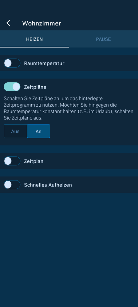

beim Szenario gehen senke die alle Räume auf 18°. Wenn ich nun das Szenario kommen wähle, möchte ich, dass der aktuell gültige Heizplan gewählt wird. Funktioniert aber leider nicht, vermutlich hab ich was falsch eingestellt.
Du musst bei Gehen nicht nur die Temperatur reduzieren, sondern auch in den manuellen Modus wechseln. Also den Schieber Zeitpläne aktivieren und auf Aus setzen.

Du schaltest nur in den Automatikmodus. Den Zeitplan änderst du nicht. Vielleicht soll das aber auch genau so sein, und du verwendest lediglich die Begriffe missverständlich.
Teile mal noch das "Gehen" Szenario. Was macht dieses? Wechselt es in den manuellen Modus?
Sisterray78
Ja, er soll bei kommen wieder in den Automatikmodus wechseln. Hier die Gehen Einstellungen.
Wie STdesign schon sagte: Bei "Gehen" musst Du in den manuellen Modus wechseln (bei Zeitpläne runder Schalter an und eckiger aus). Sonst bleibt es im Automatikmodus und das Kommen-Szenario tut nichts.

So?
Genau 👍
