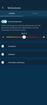

Teile mal noch das "Gehen" Szenario. Was macht dieses? Wechselt es in den manuellen Modus?
Sisterray78
Ja, er soll bei kommen wieder in den Automatikmodus wechseln. Hier die Gehen Einstellungen.
Du musst bei Gehen nicht nur die Temperatur reduzieren, sondern auch in den manuellen Modus wechseln. Also den Schieber Zeitpläne aktivieren und auf Aus setzen.
Wie STdesign schon sagte: Bei "Gehen" musst Du in den manuellen Modus wechseln (bei Zeitpläne runder Schalter an und eckiger aus). Sonst bleibt es im Automatikmodus und das Kommen-Szenario tut nichts.

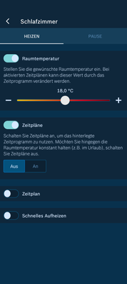

Sisterray78
So?
Genau 👍
