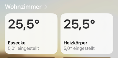

@ungelegen bei mir werden die Heizkörpertemperaturen in HomeKit wie erwartet angezeigt, obwohl wir im Wohnzimmer auch einen Raumthermostat haben:
Natürlich wäre es besser, wenn auch endlich der Raumthermostat HomeKit kompatibel würde 💤.

Siehe meine Antwort, ein Neustart des Controllers hat geholfen. Was anderes, was für eine HK-Ansicht ist das bei dir? Ist das schon iOS16?
@ungelegen ja, ich habe schon iOS 16 Beta 4.
