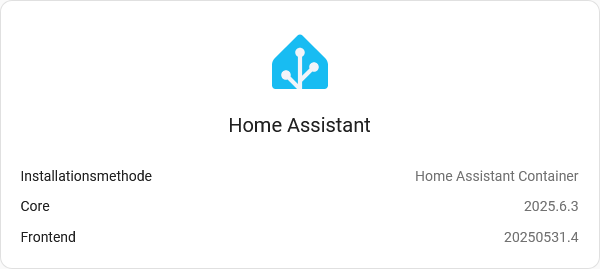

Hallo in die Community,
Habe seit heute auch Probleme mit dem SSL Zertifikat für die Anmeldung beim Bosch Smart Home Controller. Die vorgeschlagene Lösung mit der Installation der bosch_shc Integrationsversion 0.4.99 brachte nicht den gewünschten Erfolg. Bei dem Versuch die neue Integration zu konfigurieren gibt es nach wie vor einen Verbindungsfehler zum Bosch SHC. Meine HA Version ist die 2025.6.3 .Screenshot 2025-08-17 at 16-31-02 Einstellungen – Home Assistant.png

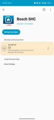

David5643
Habe ich gemacht, hat nichts geändert. Kann ich die installierte Version irgendwo sehen?
Mike
Einstellungen - Geräte & Dienste - Integrationen, dann in den konfigurierten "Bosch SHC" suchen und auswählen, dann sollte folgendes erscheinen:
David5643
Leider wird das nicht angezeigt
Mike
Sieht für mich so aus, als ob Du die falsche Integration geladen hast. Du musst die HACS-Installation nehmen.
