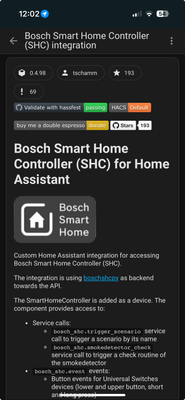

War noch auf 2025.8.0 und bin jetzt auf 2025.8.2
Ebenso das neuste Update der Custom Integration via HACS geladen.
Neustart von sowohl Home Assistant Core, Home Assistant Supervisor als auch vom SHC2 helfen nicht.
Nutzt ihr Die aktuellste Tschamm-Integration? Bei mir läuft damit alles problemlos.

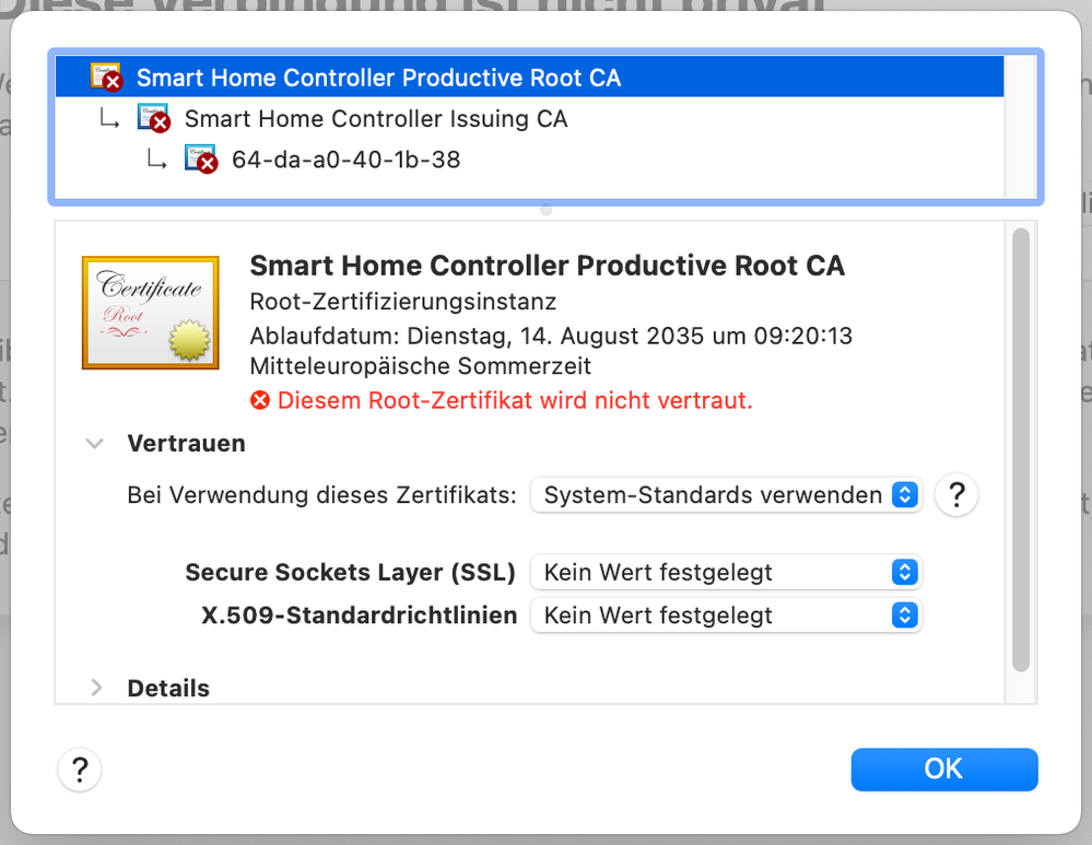

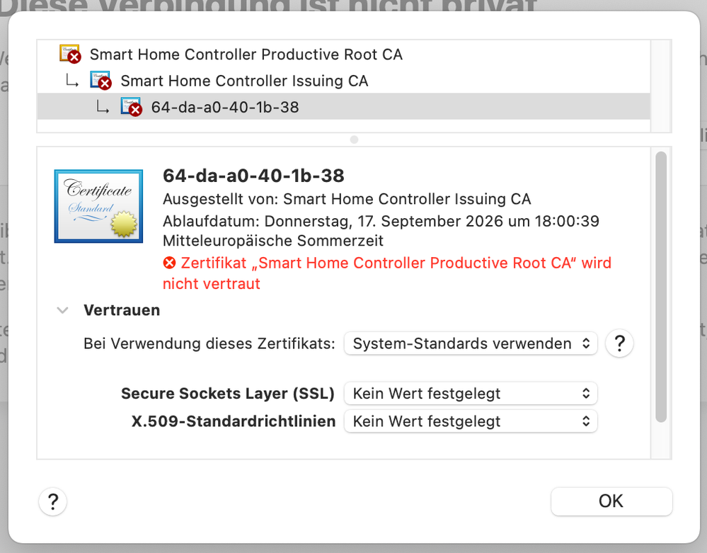

Ich weiß nicht wie es vor dem Juli-Update realisiert war, aber aktuell nutzt ihr ja eine eigene Root-CA. Deren Zertifikaten wird ja standardmäßig von allen möglichen Systemen erst mal nicht vertraut. Ist dieser Umstand in der Integration eventuell von Relevanz?Bildschirmfoto 2025-08-16 um 11.14.24.pngBildschirmfoto 2025-08-16 um 11.18.00.png

Du musst über den HACS (The Home Assistant Community Store) gehen. Dort suchst du einfach nach Bosch SHC. Nach Download neustarten und fertig. Wenn du den HACS noch nicht hast, such in YouTube, dort gibt es zahlreiche Anleitungen wie das geht.

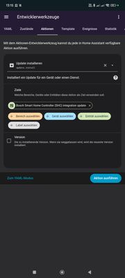

@Skrumpie @David5643 eure version der Integration ist wahrscheinlich nicht aktuell.
Führt einmal die folgende Aktion im home Assistant aus:
action: update.install
target:
  entity_id: update.bosch_smart_home_controller_shc_integration_update
data: {}
 Und dann einen Neustart nachdem die Integration auf 0.4.99 ist.
Hi,
sorry für die Frage, aber wo genau führe ich das im Home Assistant aus?
Danke !
Danke dir nur leider:
Logger: homeassistant.helpers.service
Quelle: helpers/target.py:131
Erstmals aufgetreten: 13:24:06 (2 Vorkommnisse)
Zuletzt protokolliert: 13:25:45
Referenced entities update.bosch_smart_home_controller_shc_integration_update are missing or not currently available
