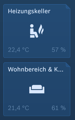

Die Werte findest du in der App auf der Raum-Kachel. Tarieren lässt sich der Wert und die Messung nicht.
