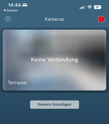

Die Kamera zeigt aktuell mal wieder länger als 5 Minuten offline:
ist aber laut myFritz App mit WLAN und Internet verbunden:
