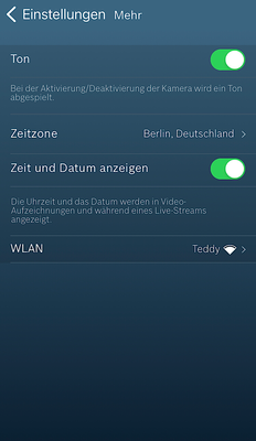

Dann noch: In der SmartCamera-App sieht man ja die WLAN-Verbindung auch:
Hat sie da Empfang?
Meine zeigt übrigens auch nicht beste Verbindung an, mein WLAN hat dort aber mehr als 200 Mbit und ist jetzt nur 3 Meter entfernt.
