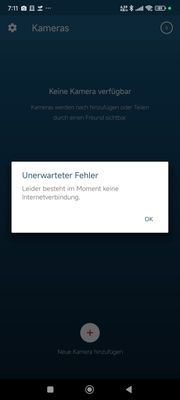

Moin zusammen,
gleiches Problem bei mir...
Meldung in der Bosch-App:
"Unerwarteter Fehler Leider besteht im Moment keine Internetverbindung"
und ebenfalls keine Meldung über den Ausfall der Cameras aufs Handy.

Bei mir heißt es erst "keine Cameras gefunden" und danach kommt die Fehlermeldung, daß angeblich keine Internetverbindung besteht
