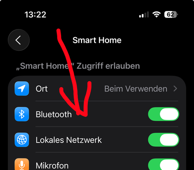

iOS oder Android?
Wenn iOS, hast du in den einstellen die Netzwerkrechte erteilt?

@Mino Hast Du für die BSH App lokales Netzwerk aktiviert?
Mino
Jau Geomo, das war wohl das Problem, sieht bei Mir wegen Android etwas anders aus aber ich habe der App die Freigaben gegeben ( dachte das wäre Standard weil würde ja Sinn machen wenn das Frei wäre 🙂 ) danach ließ sich alles einrichten. Vielen Dank für deine Hilfe, mach weiter so 👍
@Mino dann kannst du gerne meinen Beitrag als Lösung markieren. Danke und weiter viel Erfolg.
Bei Android gibt es keine Netzwerkfreigabe und was du freigeben musst wird beim ersten öffnen gefragt. 🤔

Vielen Dank, ... hat sich erledigt, lag an der Netzwerk Freigabe der App, Einrichtung ist erledigt !!
