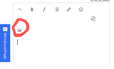

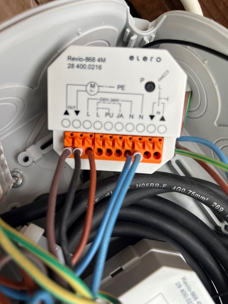

Ich würde gerne ein Anschlussbild hier einfügen, bringe es aber nicht auf die Reihe. Bin neu hier.
Fotos, Screenshots usw. lassen sich vom Handy hierüber einfügen.
Am PC sieht's so aus (erweiterte Symbolleiste)

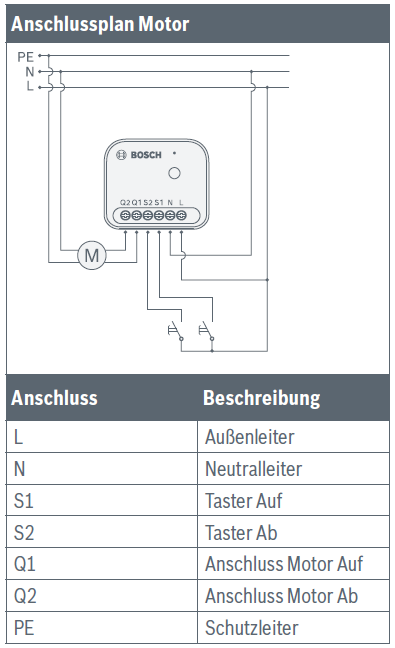

Das Bild hilft sehr, perfekt! Und die beste Nachricht: Die Licht-/Rollladensteuerung II - Rollladensteuerung lässt sich verwenden.
Ich sehe zwei Varianten der Nutzung:
  1. Du ersetzt den zu sehenden Revio Einbau-Funkempfänger komlett durch die Rollladensteuerung II
    • Umklemmen der Leitungen
      • Die beiden Leitungen von "Out" kommen an Q1 bzw. Q2 (Motor Auf / Ab)
      • Die Schaltereingänge S1 und S2 bleiben leer (du hast ja keinen Schalter)
      • Die Leitungen von L und N kommen auch an der Bosch Steuerung wieder an L und N
    • Damit entfällt deine jetzige Funk-Fernbedienung, wobei diese wie oben beschrieben eh nicht genutzt werden sollte, um die Positionsermittlung im Smart Home nicht zu stören
    • Bedienung erfolgt über die App und ein Universalschalter (Flex) kann auch ergänzt werden
  2. Du nutzt die Rollladensteuerung II am Schaltereingang des Revio Einbau-Funkempfängers
    • Du lässt die Verdrahtung am Revio Modul erstmal wie sie ist
    • Anschluss Bosch Rollladensteuerung II
      • Du legst neue Leitungen vom Bosch Modul Q1 & Q2 auf die beiden mit "In" gekennzeichneten Anschlüsse des Revio Moduls. Die Bosch Rollladensteuerung ist dann ein Schalter des Revio-Moduls
      • Die Schaltereingänge S1 und S2 am Bosch Gerät bleiben leer wegen nicht verhandenem Schalter
      • Die Spannungsversorgung L und N für das Bosch Gerät zweigst du parallel vom Revio Modul ab
    • Damit bliebe die Nutzung der jetzigen Fernbedienung erhalten, mit dem genannten Nachteil der fehlerhaften Positionsbestimmung der Markise im Bosch System
Ich empfehle Variante 1 zu nutzen.

Perfekt! Danke, das schaue ich mir mit dem Elektriker genauer an
